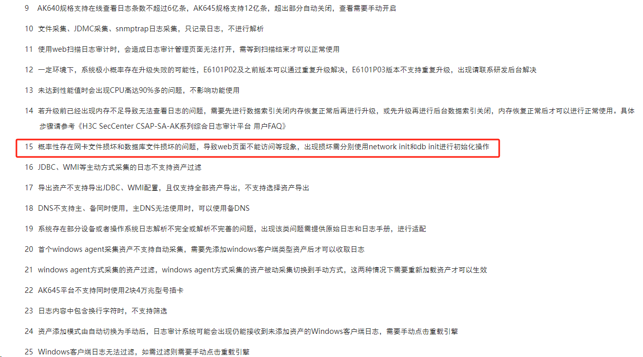

2.3 Web页面无法访问,但可以ping通 2.3.1 故障描述 Web页面https访问日志审计,访问失败;但后台可以ping通 2.3.2 故障处理步骤 (1) 等一会,确定设备是否已完全起来 (2) 通过Console口或通过SSH(端口60000)连接日志审计,输入db init执行数据库初始化命令 (3) 记录现象,反馈问题

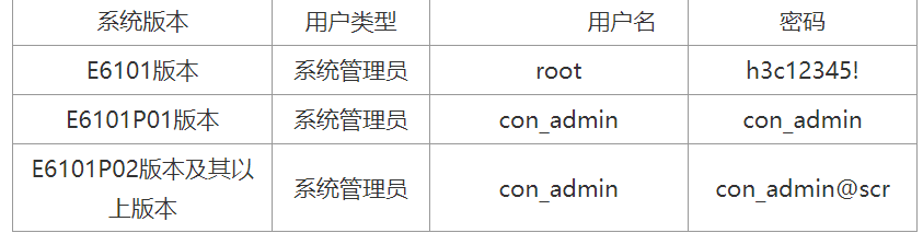

ssh mgt地址:60000
或者console线以115200波特率登录
以上字符编码模式需要改为UTF-8
分别执行以下命令
network restart(耐心等待)
db init    (需要y确认备份)
以上两个操作后,请以缺省192.168.0.1 admin/admin重新登录配置
