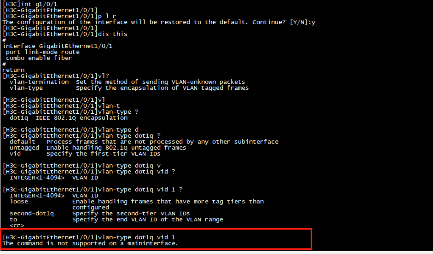

华三7503X,接口切换成route口之后怎么打vlan 标签
2024-01-24提问
  • 0收藏,1777浏览
华三7503X,接口切换成route口之后怎么打vlan 标签,对接运营商是打标签,,我试过了vlan-type dot1q vid XXX。是交换机上不支持吗
三层口如果想打标签,只能用子接口的方式
如果子接口也不行,那就是不支持,只能用trunk+vlanif来实现,效果是一样的
这个发出去的包不带vlan

子接口也不行,access+vlanif可以嘛
zhiliao_xvHq68 发表时间:2024-01-24
trunk+vlanif才行,如果对面不打标签,可以用access,对面打标签,需要用trunk

那就不支持了,配置二层口吧
您好,支持的,是否是配置问题
一般设置vlan便签都是二层口
粉丝:19人 关注:5人
不支持:
粉丝:20人 关注:9人
使用子接口看下能否封装802.1Q协议。
如果不行,只能用二层口了。
