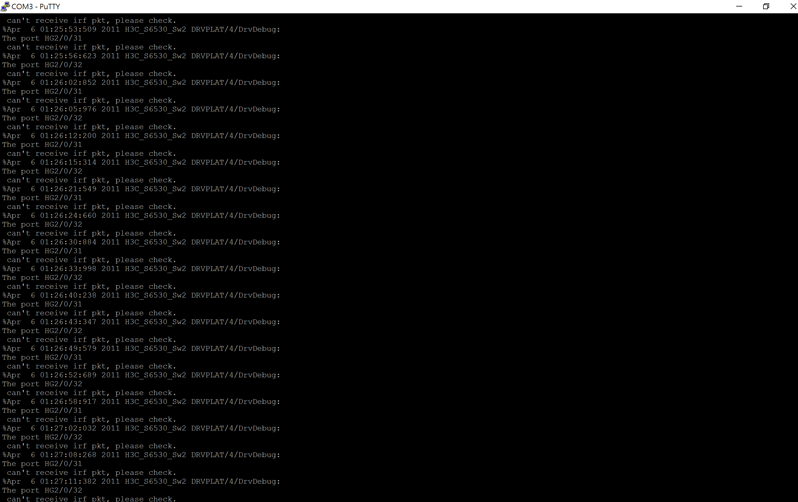

S6530X can't receive irf pkt
2024-01-25提问
  • 0收藏,2028浏览
是什么原因,请问如何排错呢?
两台交换机配置如下

您好,硬件配置资源不一致
对比一下配置修改为一致即可
5 个回答
Xcheng 九段
粉丝:141人 关注:3人
配置不规范
建议调整配置
sw1
irf-port 1/1
 port group interface HundredGigE1/0/31 mode enhanced
 port group interface HundredGigE1/0/32 mode enhanced
sw2
irf-port 2/2
z6Kl9 九段
粉丝:81人 关注:2人
配置不规范
irf-port的2/1要连对面的1/2
最后一位数字不一样
粉丝:20人 关注:9人
出现can't receive irf pkt,以下是排查要点,请参考:
1、检查物理链路、光模块、光口是否有问题。
2、检查IRF的配置是否规范。
3、检查部署IRF的两台设备的软件版本是否一致。
已知问题,已经升级版本解决了
