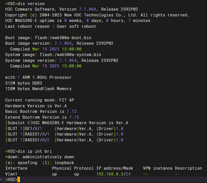

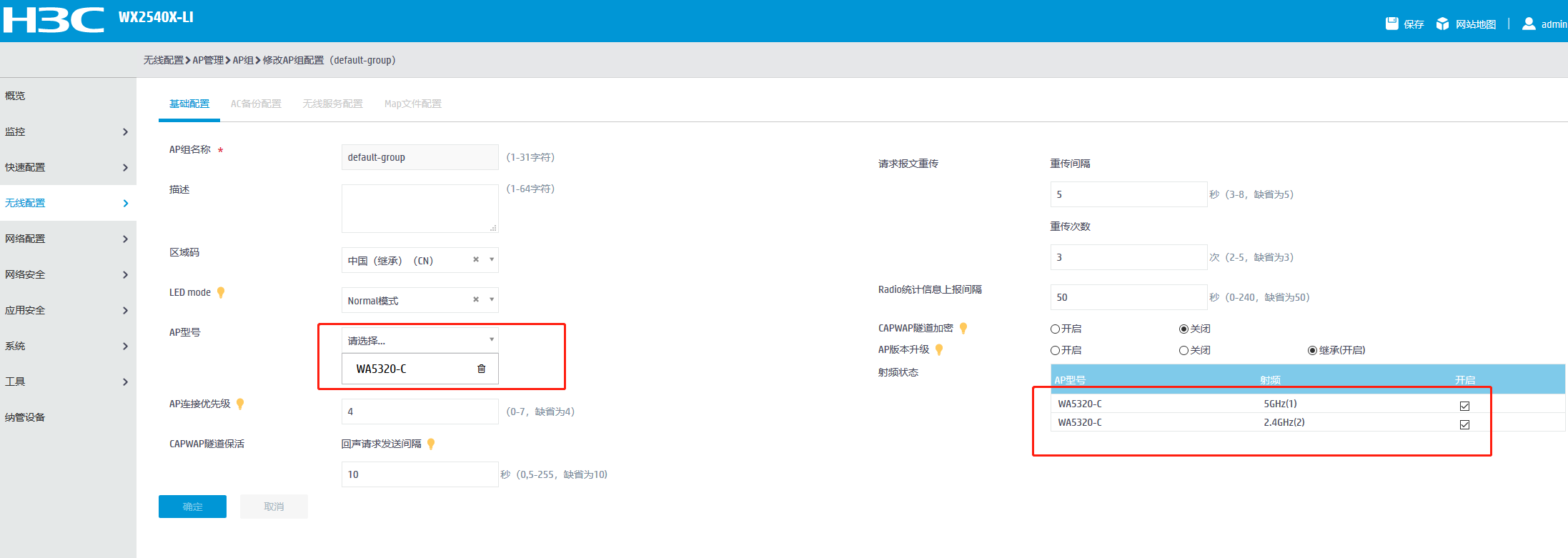

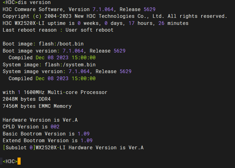

如果ap已经正常获取到地址了,没有上线的话  可能是缺少6500b的bin文件(看ap型号)或者这边没有勾选上
zhiliao_4uKWQ 知了小白
