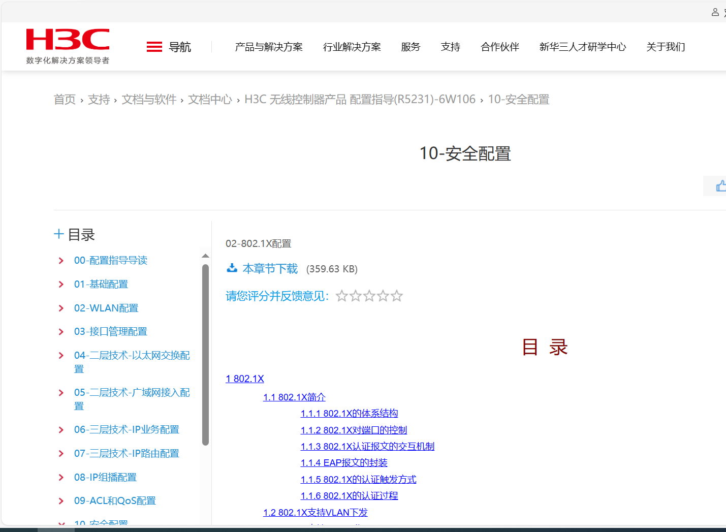

以下是802.1X的配置手册,请参考:
02-802.1X配置-新华三集团-H3C
