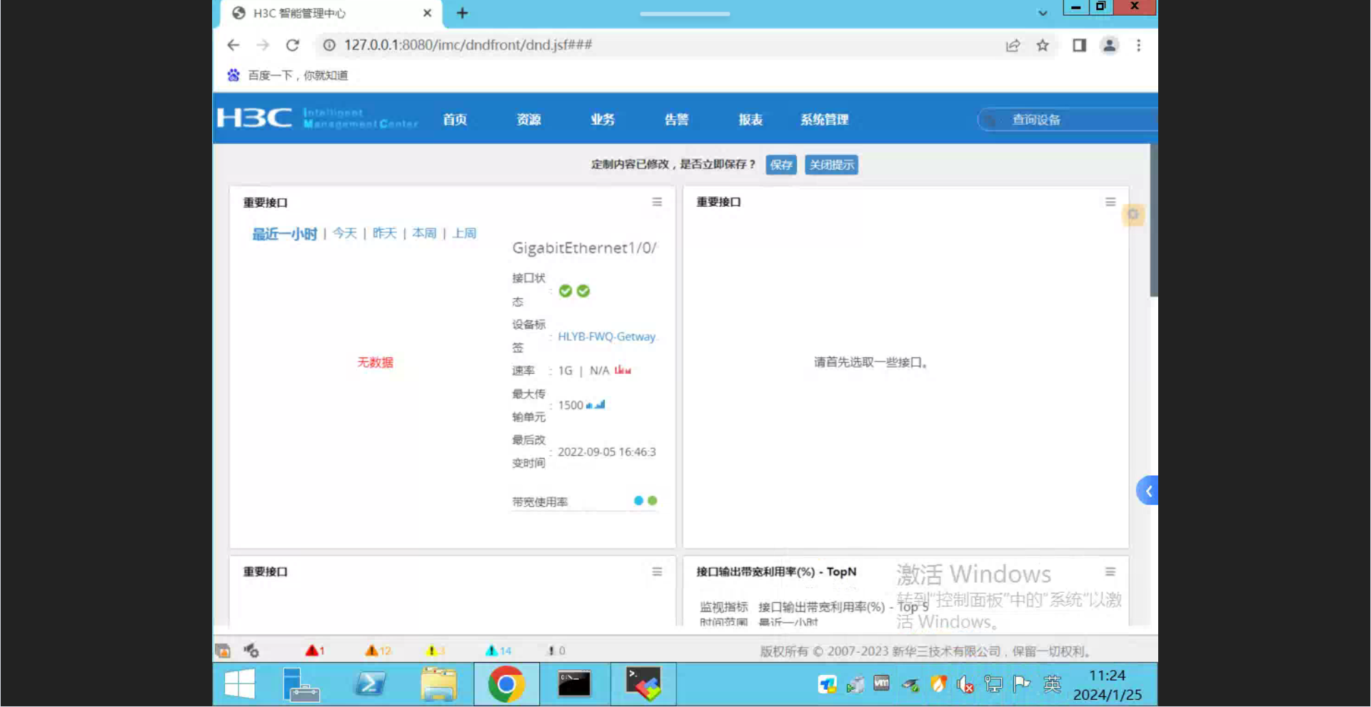

imc纳管华三的设备,重要接口显示无数据

上图看下
回复zhiliao_sEUyB:
好的,我监控接口试一下
zhiliao_gbjiC5 发表时间:2024-01-25 更多>>
看楼下
你这好像没监控接口,加一下吧
zhiliao_sEUyB 发表时间:2024-01-25
交换机V3的,添加个V5 V7交换机试试
回复zhiliao_sEUyB:
好的,我监控接口试一下
显示这样
这是交换机
<HLYB-FWQ-Getway-SW>dis version H3C Comware Platform Software Comware software, Version 3.10, Release 3135 Copyright (c) 2004-2007 Hangzhou H3C Technologies Co., Ltd. All rights reserved. H3C S7506 uptime is 115 weeks, 4 days, 0 hour, 47 minutes SRPG 0: uptime is 115 weeks,4 days,0 hours,47 minutes H3C S7500 with 1 MPC8245 Processor 256M bytes SDRAM 32768K bytes Flash Memory 512K bytes NVRAM Memory PCB Version : VER.D BootROM Version : 531 CPLD Version : 005 Second CPLD Ver : 005 Software Version : S7506-3135 Patch Version : None
这是交换机
有NTA组件吗
没有,只有plat
没有,只有plat
您好,缺少NTA组件

纳管无参数,以下是排查要点,请参考:
1、检查IMC纳管设备的SNMP参数是否正确,且是否能纳管上。
2、检查是否安装部署了NTA组件和激活了授权。
3、检查配置的NTA相关参数是否正确。
