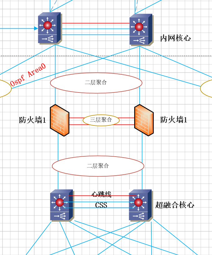

两台防火墙做二层透明部署,上下级联两个核心区域交换机,上下两台核心各自堆叠,中间的链路能否按此图上实现聚合组网?如果无法实现,此处应该怎么去部署
RBM实现不了,IRF可以实现
现在防火墙推荐配置RBM:

可以考虑使用HA或者IRF
以下是配置案例,请参考:
1.22.5  HA透明主备直路组网典型配置举例

您好,直接HA或者IRF
