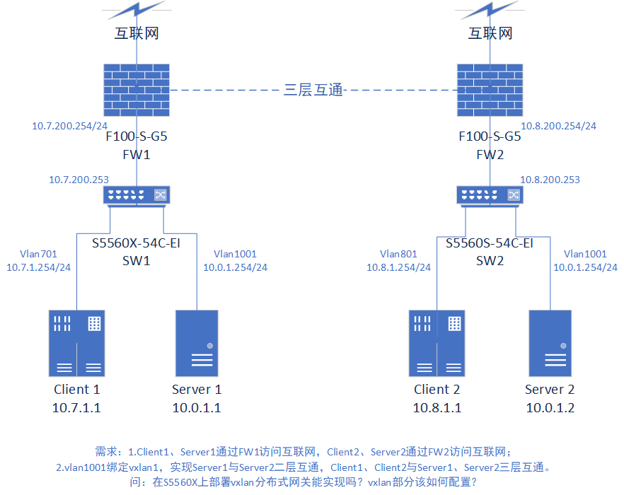

vxlan配置求助
2024-01-25提问
  • 0收藏,2851浏览
vxlan配置求助
粉丝:20人 关注:9人

1. 组网需求
Switch A、Switch C为与服务器连接的VTEP设备,Switch B为与广域网连接的集中式VXLAN IP网关设备,Switch E为广域网内的三层交换机。虚拟机VM 1、VM 2同属于VXLAN 10,通过VXLAN实现不同站点间的二层互联,并通过VXLAN IP网关与广域网三层互联。
具体需求为:
·     不同VTEP之间手工建立VXLAN隧道。
·     手工关联VXLAN和VXLAN隧道。
·     通过源MAC地址动态学习远端MAC地址表项。
·     站点之间的泛洪流量采用头端复制的方式转发。
2. 组网图
图3-7 集中式VXLAN IP网关配置组网图

可以,可以通过交换机互联。具体根据现场情况决定
您好,参考配置指导
01-VXLAN配置-新华三集团-H3C
配置VXLAN,server1和server2可以互通,用一个VXLAN
