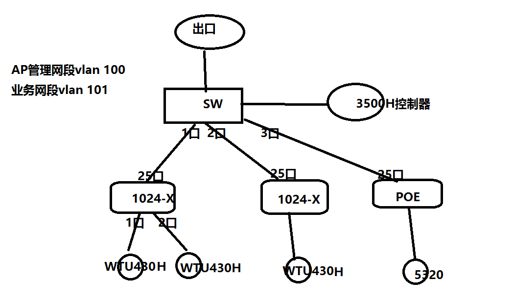

       目前终结者母体一百多台,分体近2000余台,管理网段2048个地址,将母体和分体用同一个管理网段,会不会广播报文太大,能否对管理网段内IP互访做下限制(类似无线业务段二层隔离)?    或是否能将母体放置一个网段,分体放到另一网段,具体操作是否有案例参考下?

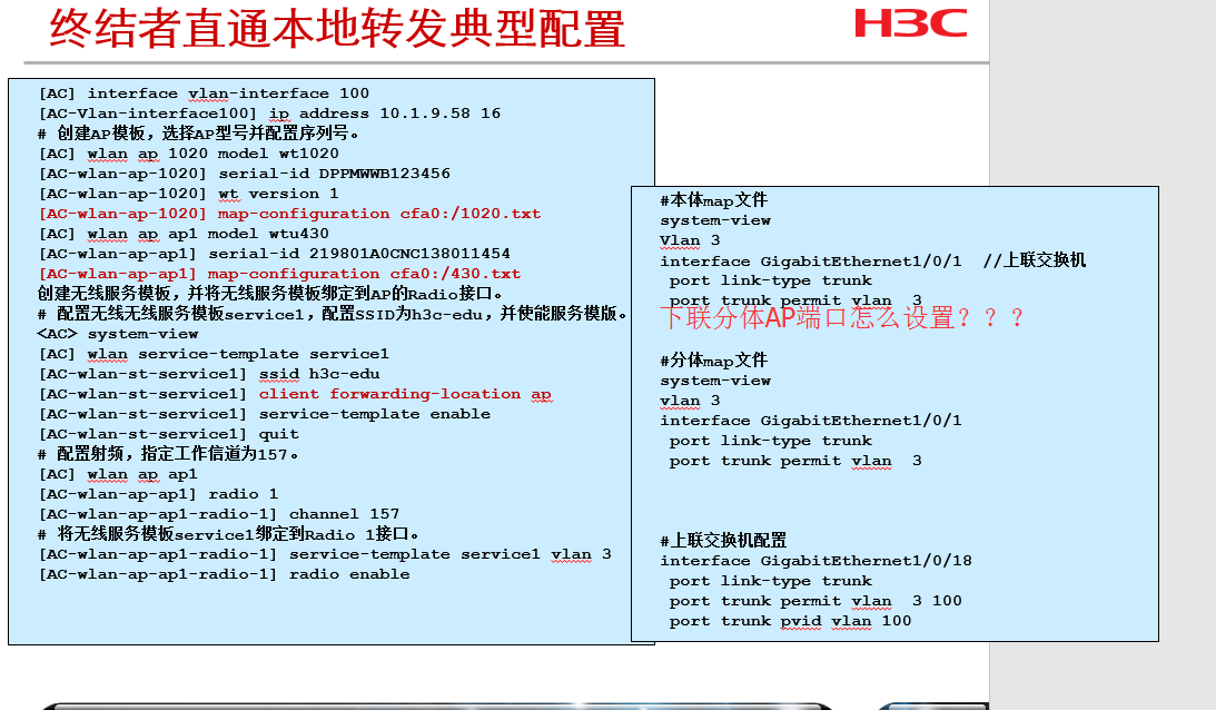

      按照400给出的终结者实施PPT,终结者AP母体的下联去分体AP的端口,本地转发时脚本又将如何设置。
参考信息如下:
1111111111111111
222222

怕有线广播大,可以接口端口隔离啊

本体连分体的wtu口是不需要额外配置的

母体连接分体这块,不用下发配置脚本么???
zhiliao_88549 发表时间:2017-09-12
本体连分体的wtu口是不需要额外配置的
王老二 发表时间:2017-09-12

母体连分体的这个接口不是普通的以太网数据,没有vlan和ip的概念,所以不用管,因为分体的数据只能往母体上送,所以本地转发不用做特别的配置他也是会送到母体的。但分体的下行有口是需要分配vlan的配置access口的,但此配置是在下发给母体,然后母体自动再下发给分体。也就是说下发map文件只需要下发给母体就可以了,并且母体的下行口不需要做特别配置。。
