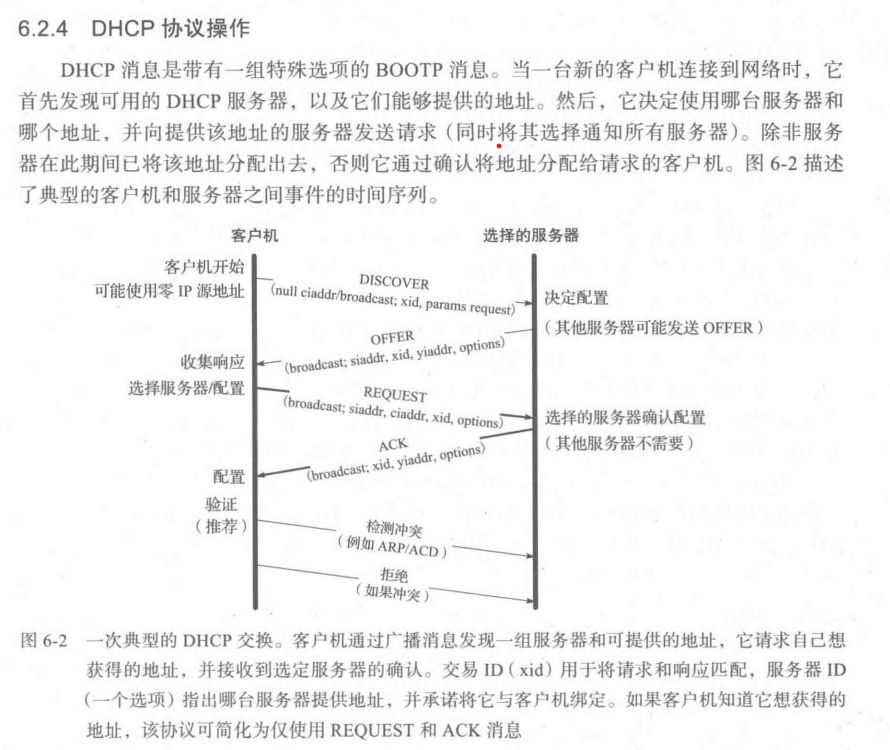

DHCP是一个应用层协议,或者可以说就是个应用层软件,交互过程如下:
你的这个问题,应该是客户机一直没有收到OFFER(如果可以收到OFFER就应该可以收到ACK),然后一直在请求DISCOVER,然后服务器就一直在分配,所以整个DHCP过程一直没有完成。
