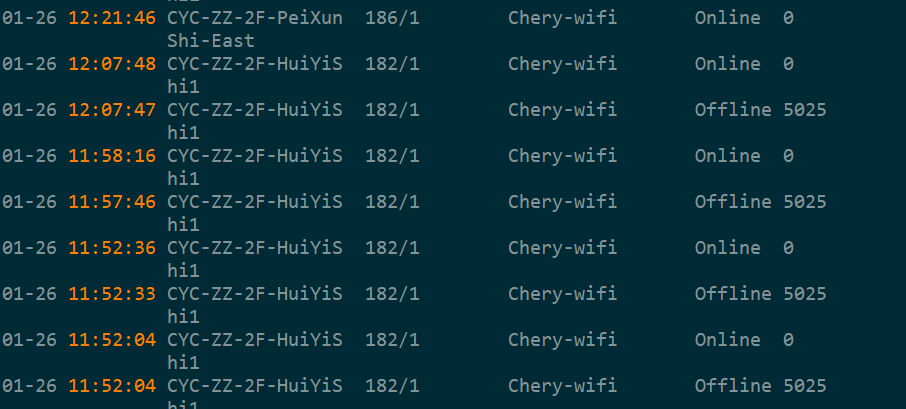

无线用户连接无线认证成功后一直断线重连,看掉线日志为主动断联,这种是什么情况

5025的话,一般是client侧主动断开
建议检查下具体情况吧
比如是否拿到地址、射频口利用率等细节情况吧

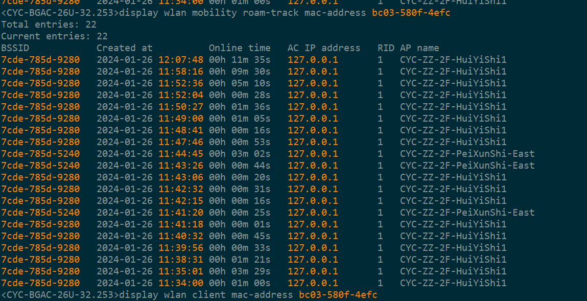

另外图1客户端在多个ssid切换,确认下现场实际位置和部署情况吧
另外如果client是wifi6请更新检查驱动版本,最新好更新到最新,否则intel部分网卡在wifi6场景会有异常
