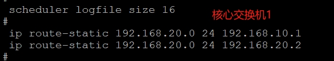

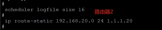

需要用互联网段链接两个网段,让vlan 10 和vlan 20 互通,同时两台核心交换机各配置两条静态路由实现负载分担,配置的vlan10到vlan20的路由如图所示,回程路由同理,配置完成后两边可以互通,但当其中一条链路出故障后,数据不会自动切换到令一边。请问要如何配置才能实现自动切换?
track+nqa 探测

路由配的不对啊,第二条静态指向192.168.20.2,核心交换1上哪有20段的地址?
单做两条等价路由只是做到路由的负载分担,并不会检测链路故障并自动进行路由的切换。除非10.1的路由器挂掉,路由才会全部从10.2走,这种情况你得再看一下上面一个答主的track+NQA联动案例,这样才能检测到链路故障进行路由切换,或者用动态路由比如ospf之类来实现也可以。
满天星Star 发表时间:2024-01-30 更多>>
全都从新检查了一遍修改回来了,但还是不行
zhiliao_D3chiM 发表时间:2024-01-30
