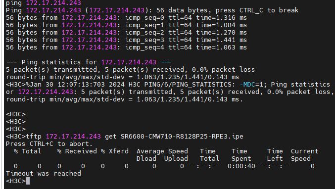

sr6608 上传不了升级包

timeout 超时了
检查下是否有安全设备或操作系统防火墙拒绝了吧
另外检查下tftp server服务器侧设置和文件是否配置正确吧
zhl188 七段
粉丝:2人 关注:3人
检查你的TFTP吧,这个肯定和TFTP设置有关
用http 升级吧
交换机配置一个管理地址
电脑脑访问到交换机 用web升级
