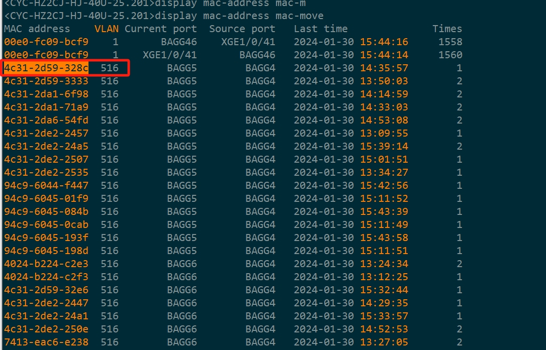

现场汇聚查看有大量MAC地址飘逸,找到MAC地址所在的交换机接口,发现接口下MAC地址不一样这是什么情况

建议排查一下环路
接入交换机三个接口,两个接口聚合上联汇聚,还有一个接口接AP

追一下这俩mac看看就知道了
检查一些环路 因该是环路了
