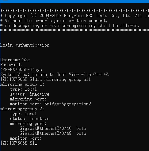

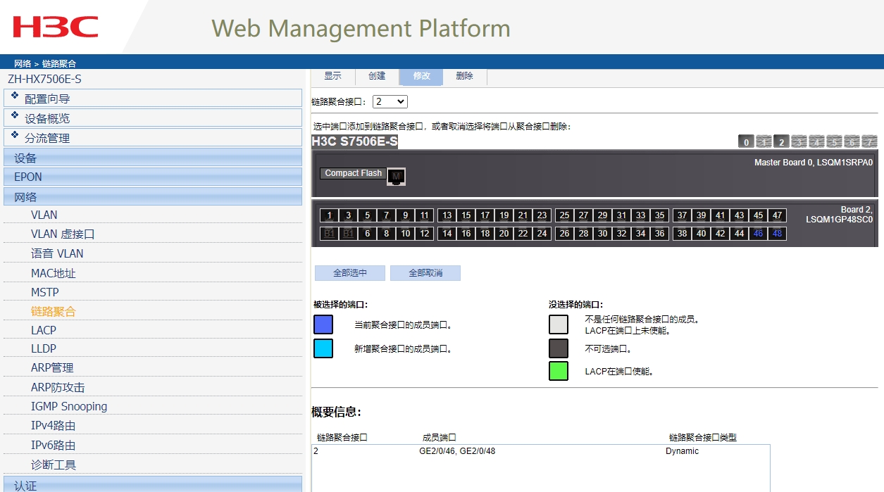

公司核心交换机是H3C S7506E-S,端口46和48给到另外一个设备做端口镜像,现在那个设备没流量,不知道怎么配置,麻烦大神教下问题在哪,感谢。
你这配置的有问题,一个镜像组里要有监控端口和源端口

[H3C] display mirroring-group all
mirroring-group 1:
    type: local
    status: active
    mirroring port:
        GigabitEthernet1/0/1  both
        GigabitEthernet1/0/2  both
    monitor port: GigabitEthernet1/0/3
配置完成后,用户可以通过Server监控所有进、出市场部和技术部的报文。
