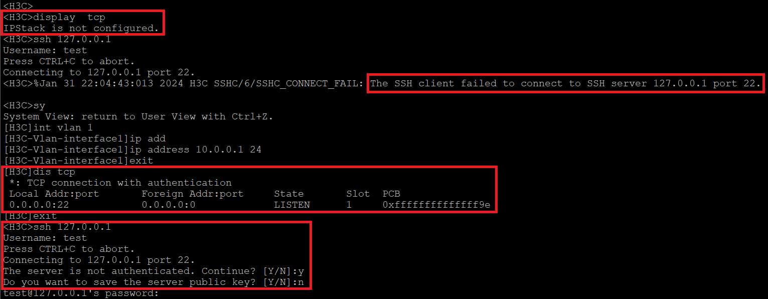

用户试图ssh 127.0.0.1输完用户名提示:H3C SSHC/6/SSHC_CONNECT_FAIL: -MDC=1; The SSH client failed to connect to SSH server 127.0.0.1 port 22.

这台交换机是不是初次调试,没写任何ip地址啊?
我用模拟器可以复现这个现象,然后随便写个三层接口并写上ip地址(vlan接口、loopback接口都行,接口是up还是down也无所谓)就可以ssh 127.0.0.1了,之后就算删了这个接口也可以继续ssh 127.0.0.1。
实际环境中交换机肯定要有管理地址,先把管理地址写上试试(相关三层接口是down的也无所谓)。
