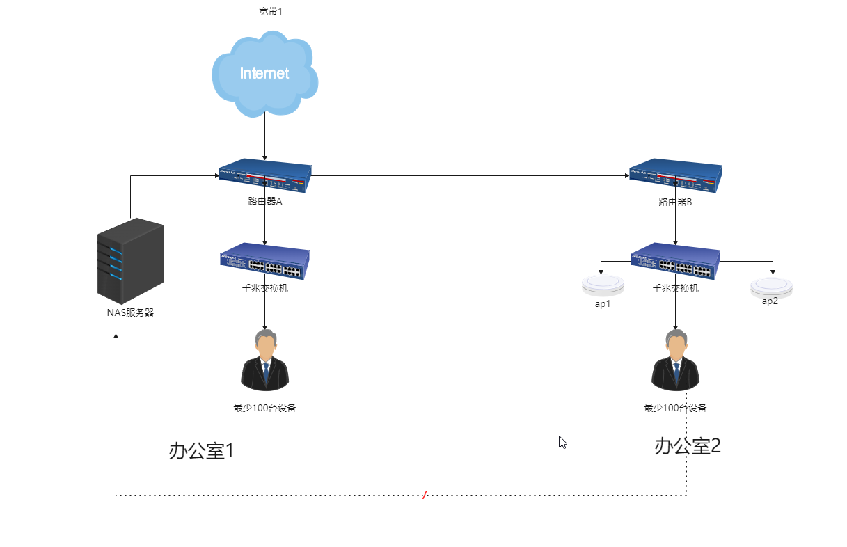

问题,目前有两个办公室暂且称为A和B,两个办公室分别有两个路由器暂且称为A路由器和B路由器,A路由器为主路由器,B路由器为次路由器。
目前遇到的问题是A路由器不管这么设置就是ping不同B路由器下的设备(某一台电脑),望大神之路~~。
A路由器设备信息:
WAN口 - GE1 - 连接internet
LAN口GE0 - 192.168.31.1 - 连接到交换机
LAN口GE2 - 192.168.32.1 - 连接到NAS服务器
LAN口GE3 - 192.168.2.1 - 连接到子路由器的WAN口
静态路由1:
目的IP地址 - 0.0.0.0
下一跳:GE1
下一跳IP地址:0.0.0.0
静态路由2:
目的IP地址 - 192.168.0.1
下一跳:GE3
下一跳IP地址:192.168.2.254
B路由器设备信息:
WAN口 - GE1 - 固定ip - 192.168.2.254
LAN口GE0 - 192.168.0.1 - 连接到交换机
静态路由:
目的IP地址:0.0.0.0
下一跳:GE1
下一跳IP地址:192.168.2.1

zhiliao_5Qprq3 知了小白
补充一个拓扑图
因为B区的网络是经过B路由器的NAT上网了,只能B区网络ping通A区网络,反之就不行,可以理解为B区是A区的二级网络了
