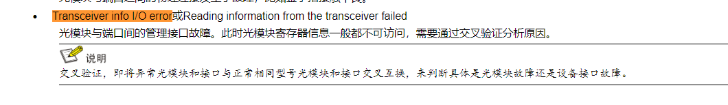

请问光模块报这个错该怎么处理?
您好,参考
·     Transceiver info I/O error或Reading information from the transceiver failed
光模块与端口间的管理接口故障。此时光模块寄存器信息一般都不可访问,需要通过交叉验证分析原因。
https://www.h3c.com/cn/d_202208/1666054_30005_0.htm

是原厂模块么
模块信息读写错误
联系400吧 模块有问题

联系400吧 模块有问题
