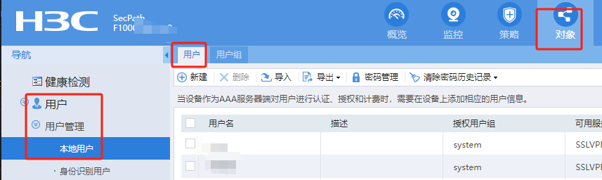

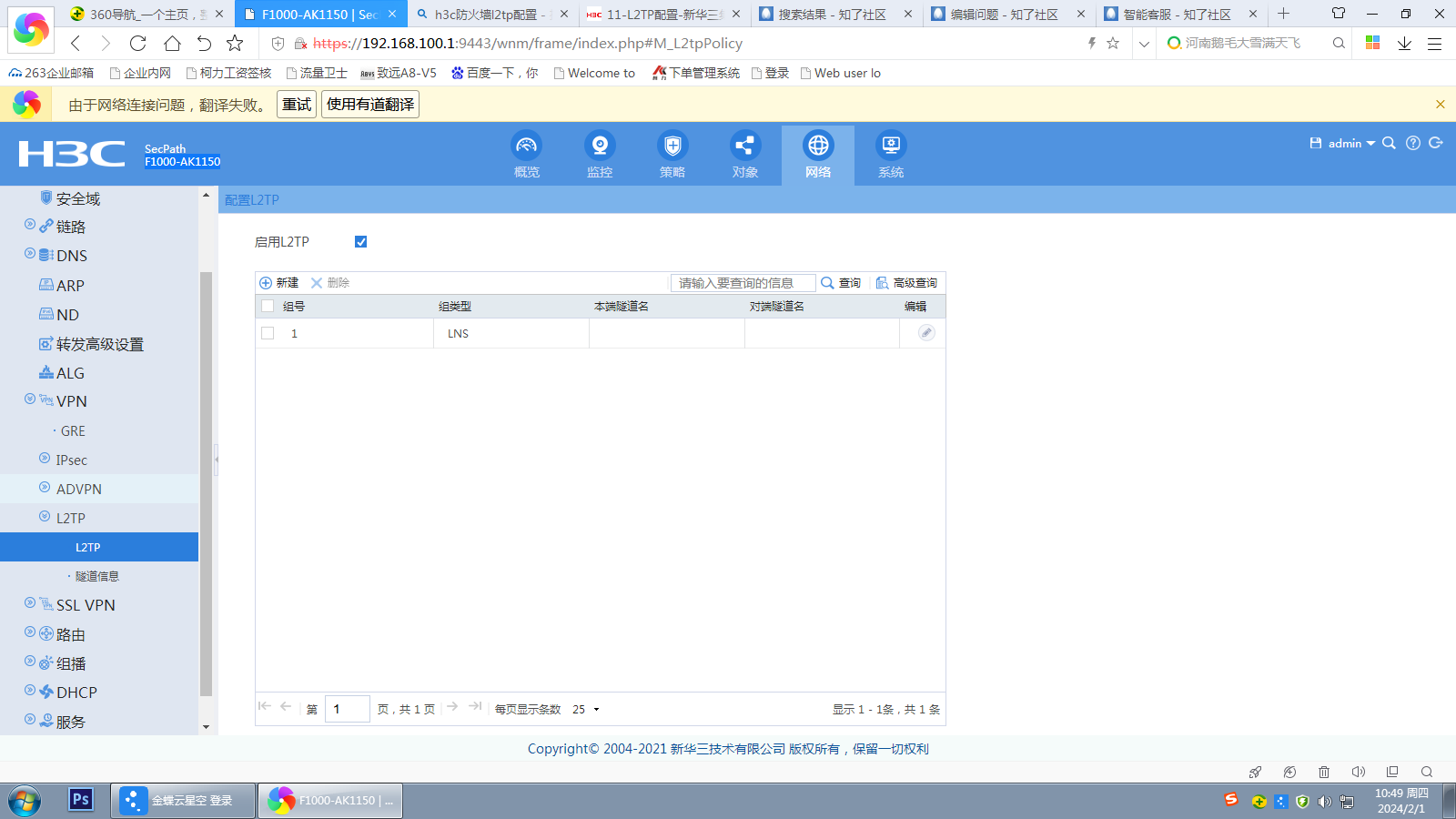

F1000-AK1150该设备设置了VPN,由于连接人数较多,需要更改密码,以前设置VPN的相关人员已经不再公司,请问如何更改VPN的连接密码
您好,参考
# 选择“对象 > 用户 > 用户管理 > 本地用户”,进入用户界面,参数配置如下图所示。
图-9 修改用户,修改密码即可
参考,后面编辑进行修改
找用户
