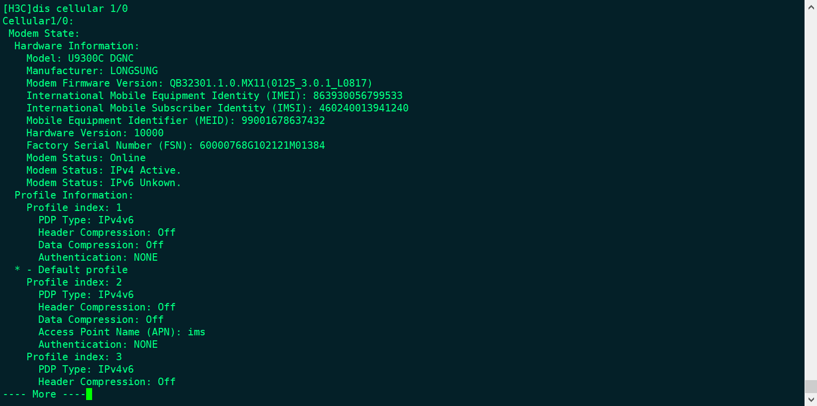

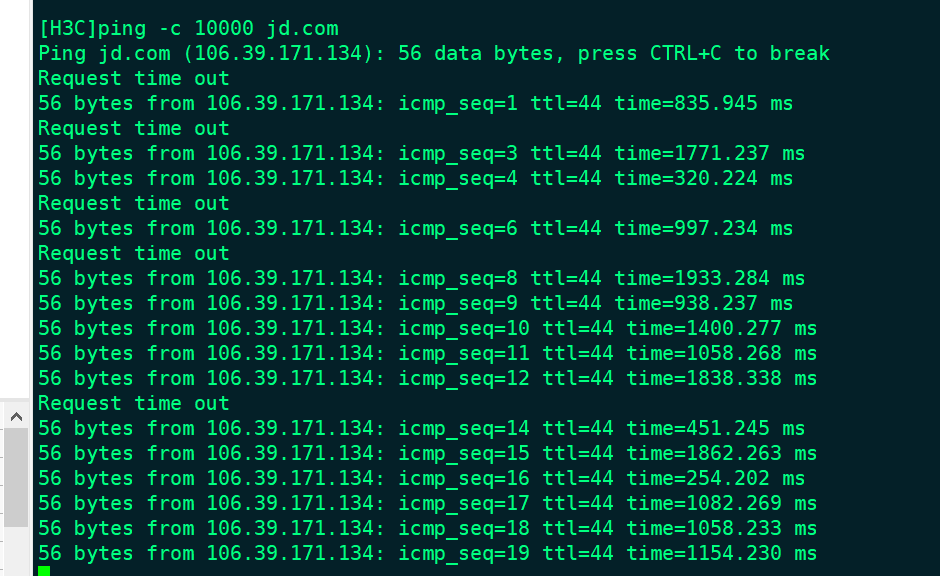

大佬们帮忙看看是不是卡的问题,是什么原因
下面是接口的信息,各位帮忙看看是卡的问题还是设备问题,不太会看

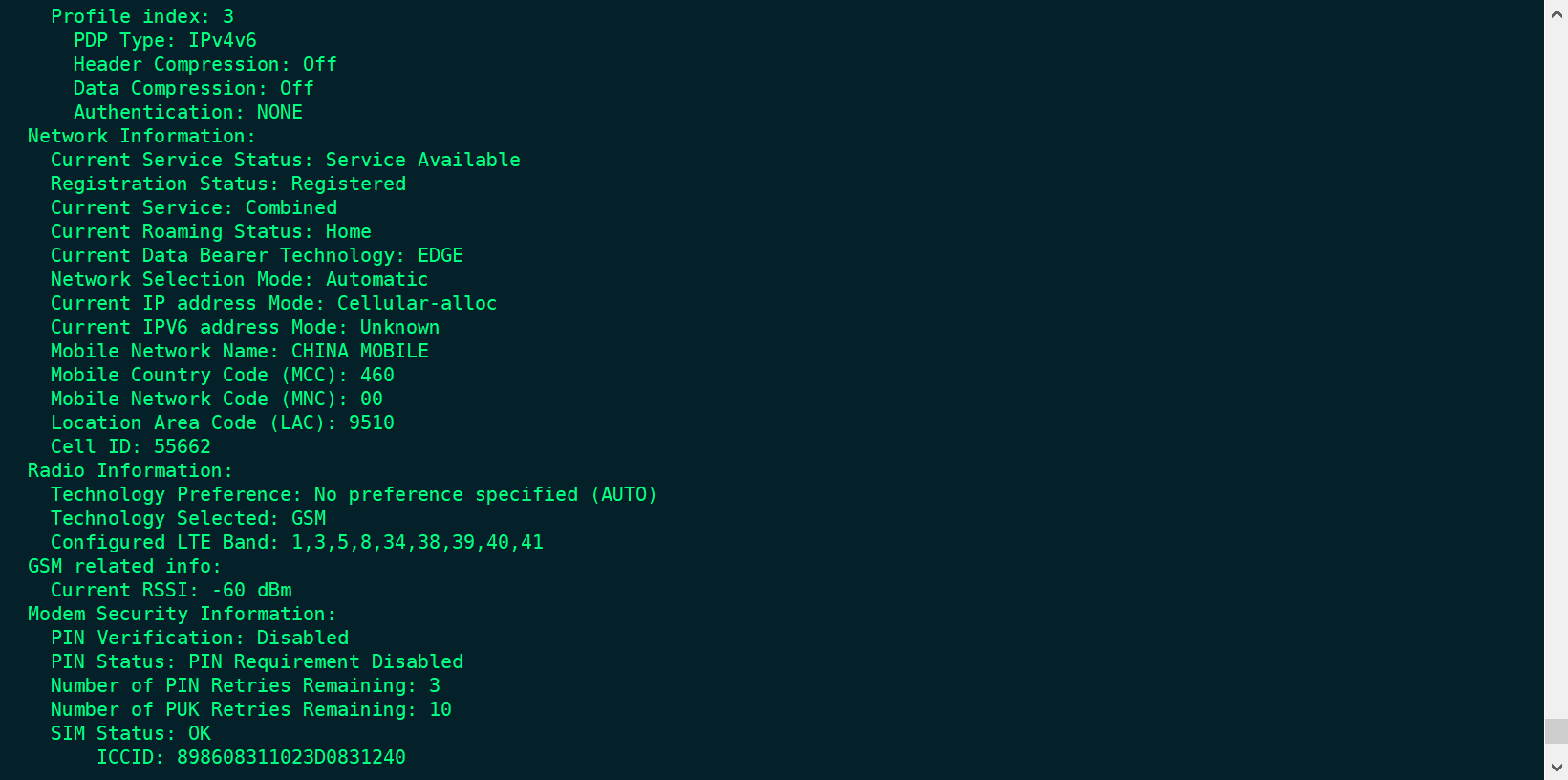

您好,确认一下是否是本地信号的问题
是否离运营商基站太远了
可以直接接到手机测试

一般都是信号的问题。
