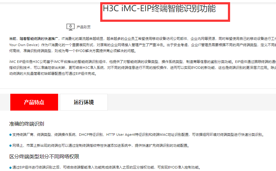

这个要看有没有对应组件的授权

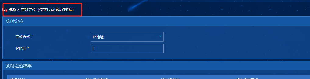

根据IP或mac可以定位,参考:
