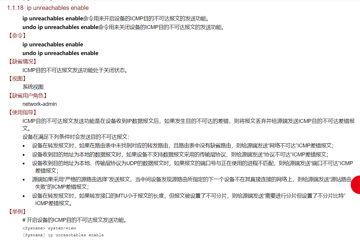

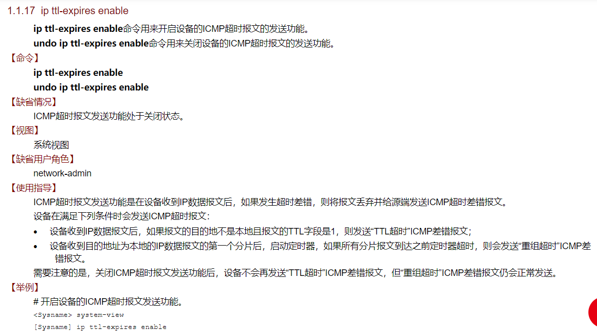

tracert不出信息是因为你路径上的设备没有相关配置,新增这两条命令再追踪一下看看
ip ttl-expires enable
ip unreachables enable

tracert就可以
网关设备开一下探测
答案加上了

中间网络设备开启
