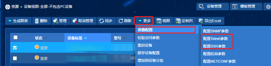

网管IMC的配置备份,默认使用的登录方式为telnet,这种方式很不安全,如何更改登录方式为SSH。
配置备份,默认是tftp
资源里面 增加设备时候配置ssh参数,禁用telnet
    在设备详细信息页面,点击登录方式的修改链接,在登录方式弹窗中修改登录方式为 SSH, 单击<确定>按钮。
图9 修改登录方式

方式是TFTP,我也看到了。但是登录方式好像是telnet,因为虚接口下面的协议如果改成protocol inbound ssh,会提示备份失败。因为设备的提示是telnet失败。
zhiliao_2Ux5Ch 发表时间:2024-02-04
加了一个图,添加设备的时候就需要用ssh参数
zhiliao_sEUyB 发表时间:2024-02-04
