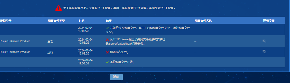

提示告警:

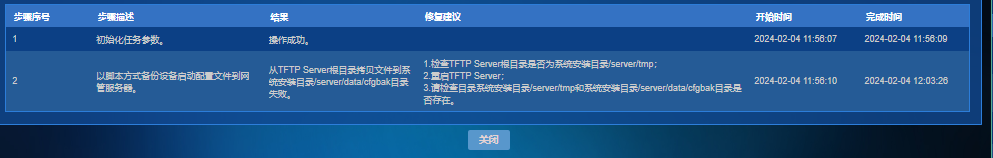

拷贝失败的详细告警

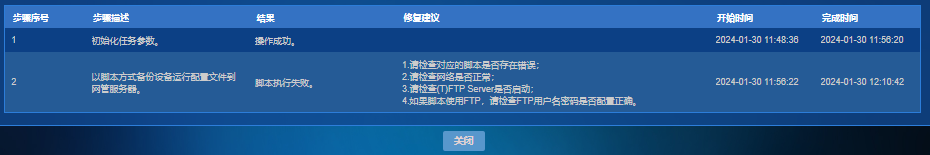

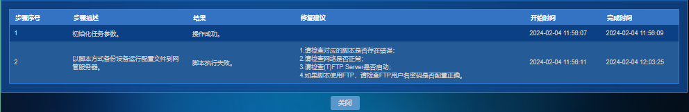

脚本执行失败的详细告警

备份配置使用的是ICC组件的。
首先需要将设备纳管到IMC。
然后设备开启远程登录的功能,并赋予权限。
检查中间网络是否有安全设备拦截了FTP和TFTP的服务端口。
是不是华三FTP默认的用户名密码和锐捷的对不上
zhiliao_2Ux5Ch 发表时间:2024-02-04 更多>>
设备已经纳管,远程方式和FTP方式都是打开的,中间没有安全设备。现在想的是网管默认的用户密码和锐捷设备的用户名密码对不上。
