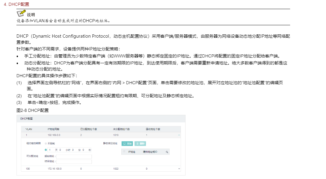

DHCP配置中加入DNS地址
需要用命令行方式进入配置,网页方式配置完不生效。

DHCP下发相应的DNS就行
粉丝:0人 关注:2人
补充说明:DHCP下发DNS,但客户端拿到的dns始终为网关ip。
配置dns-list 114.114.114.114 8.8.8.8

你在dhcp地址池里面重新下发一个公共dns服务器就行了,通过dhcp下发dns的ip地址
