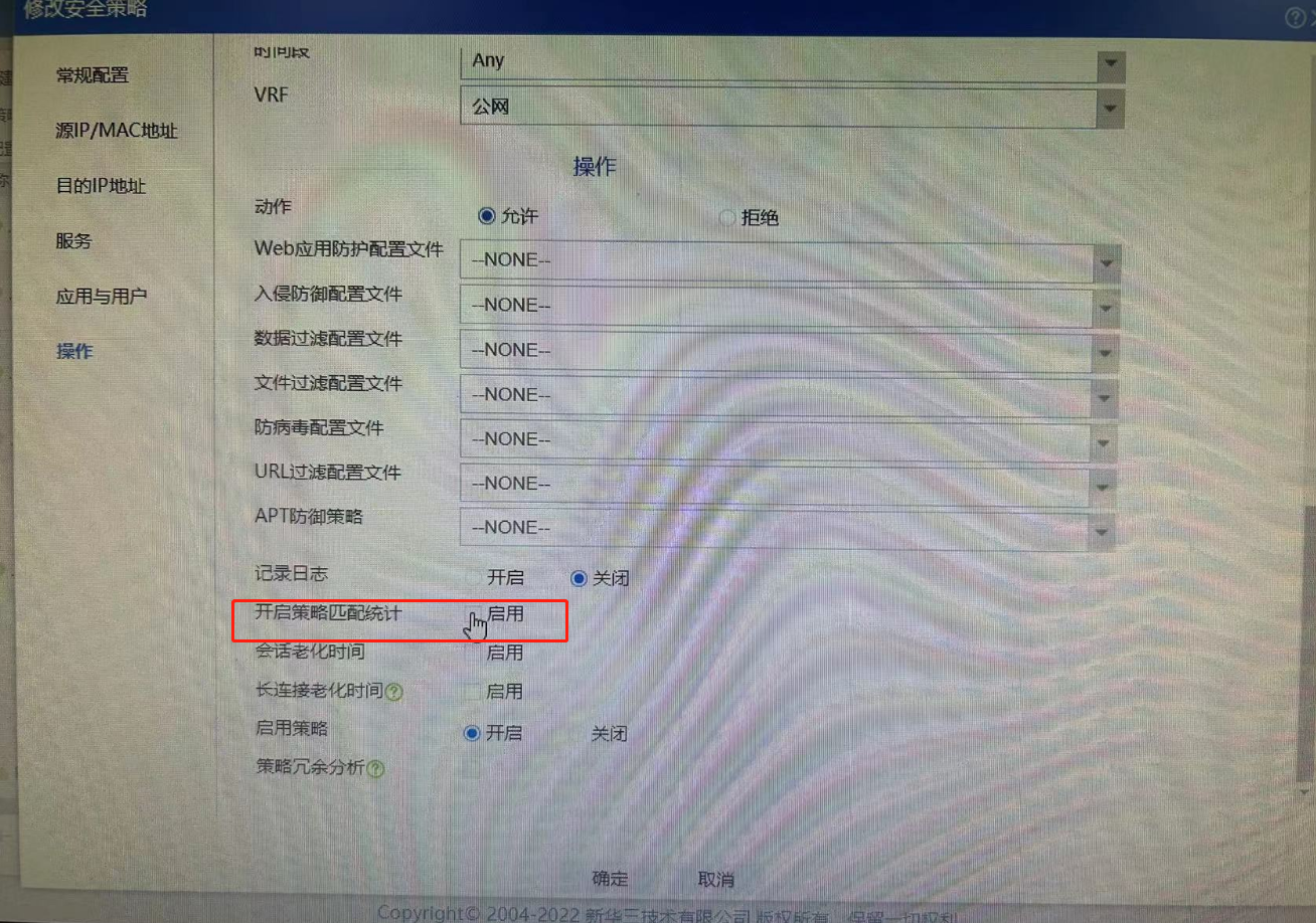

web界面对应的安全策略条目上勾选统计,web界面就能直接查看

建议登录web界面勾选如下

这是开启报文统计的吧,匹配了多少次 可以看到吗
zhiliao_r6ak9U 发表时间:2024-02-04
可以看到匹配次数

直接命令行下查看  disp acl 3000就行
