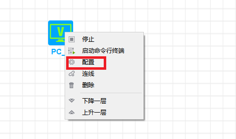

先启动再右键
或者双击进去配置
你把PC启动了就可以配置选项了
粉丝:24人 关注:3人

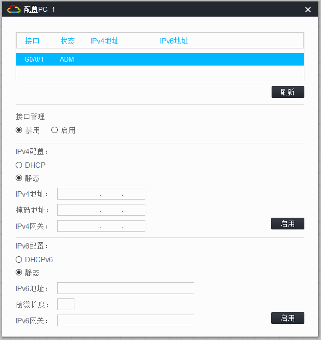

先 右键 选择“启动”
等待启动完成后,再右键选择 “配置”可以如下配置
