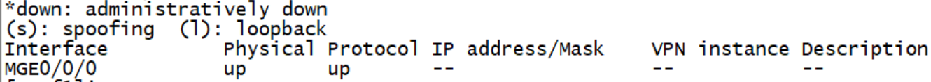

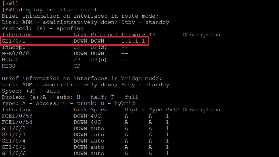

模拟器做m-lag实验,将接口改router类型后,接口起不来,查看端口信息也没有

这个实验要把接口改三层口才能配ip做keeplive线路啊。我一改就down了

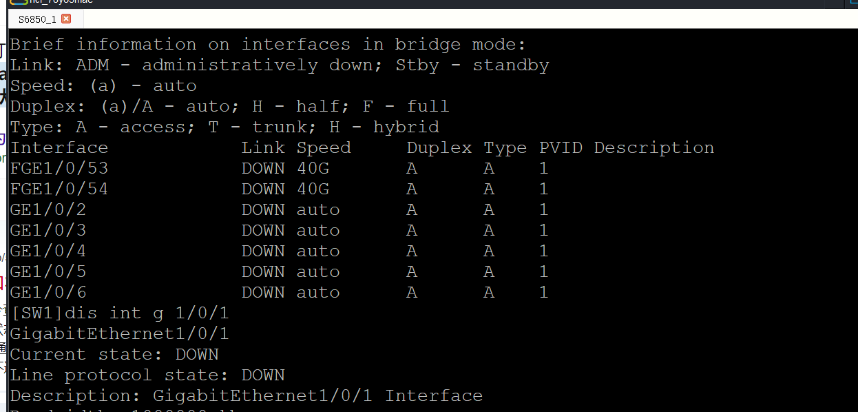

另外接口状态和描述也对不上呀
Xcheng 发表时间:2024-02-04

模拟器多少有点问题,内存设置512试试

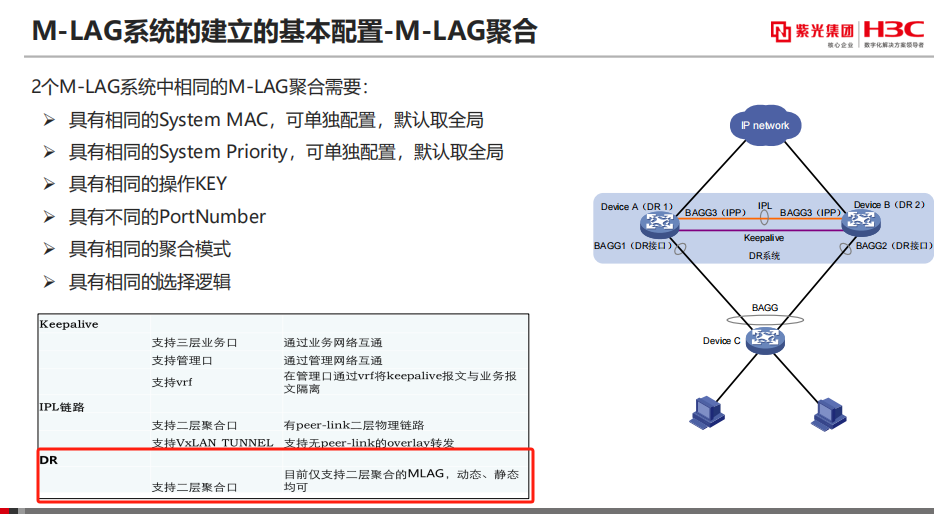

您好请知晓:
目前H3C m-lag 系统建立、
m-lag (DR)接口只支持二层接口;不支持三层接口模式;

你改成三层接口后它在dis int br下显示的位置会变啊。至于接口down的问题,保存一下配置关掉设备右键配置加一下它的内存再启动试试。
解决了 先改接口为三层,在连线就可以了

建议使用M-GigabitEthernet管理口作为keepalived接口
