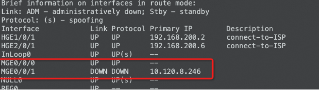

堆叠后为什么只有主框管理口是UP的,slot2如何UP,什么情况下会起来
主设备管理用以太网接口M-GigabitEthernet1/0/0/0需要进行如下IP地址配置:
· 使用ip address ip-address { mask-length | mask }命令配置IRF的管理用IP地址。IRF未分裂时请通过此地址登录IRF。IRF发生主备倒换时不影响管理员通过此地址登录IRF。
· 使用ip address ip-address { mask-length | mask } irf-member member-id命令分别配置各成员设备的IP地址。IRF分裂后,管理员可以通过成员设备的IP地址分别登录到分裂出的成员设备上以进行故障恢复。

没接线或线接错了吧
看编号的话,应该是同一个主控板上的呀。不存在主备机一说呀
另外IRF情况下,独立管理口比较特殊。正常情况下仅能访问主设备的管理口。
建议多了解下产品和实际细节情况吧

根据您发送的图片,我可以看到您是使用的是H3C的S5700系列交换机进行堆叠。
1. 堆叠后,只有主设备的管理口是UP的,其他设备的管理口都是DOWN的。这是因为堆叠系统对外只有一个管理口可见,且这个管理口为堆叠主设备上。
2. 如果主设备重启或掉电导致主备角色切换,备设备的管理口会自动UP,成为新的主用管理口。
3. 如果您想让slot2的管理口UP,您可以通过以下两种方法之一实现:
将slot2的设备设置为主设备,方法是修改其堆叠优先级,使其高于其他设备,或者先为其上电,再为其他设备上电。
将slot2的设备从堆叠系统中移除,使其成为独立设备,方法是将其堆叠线缆断开,或者将其堆叠端口配置为业务端口。
