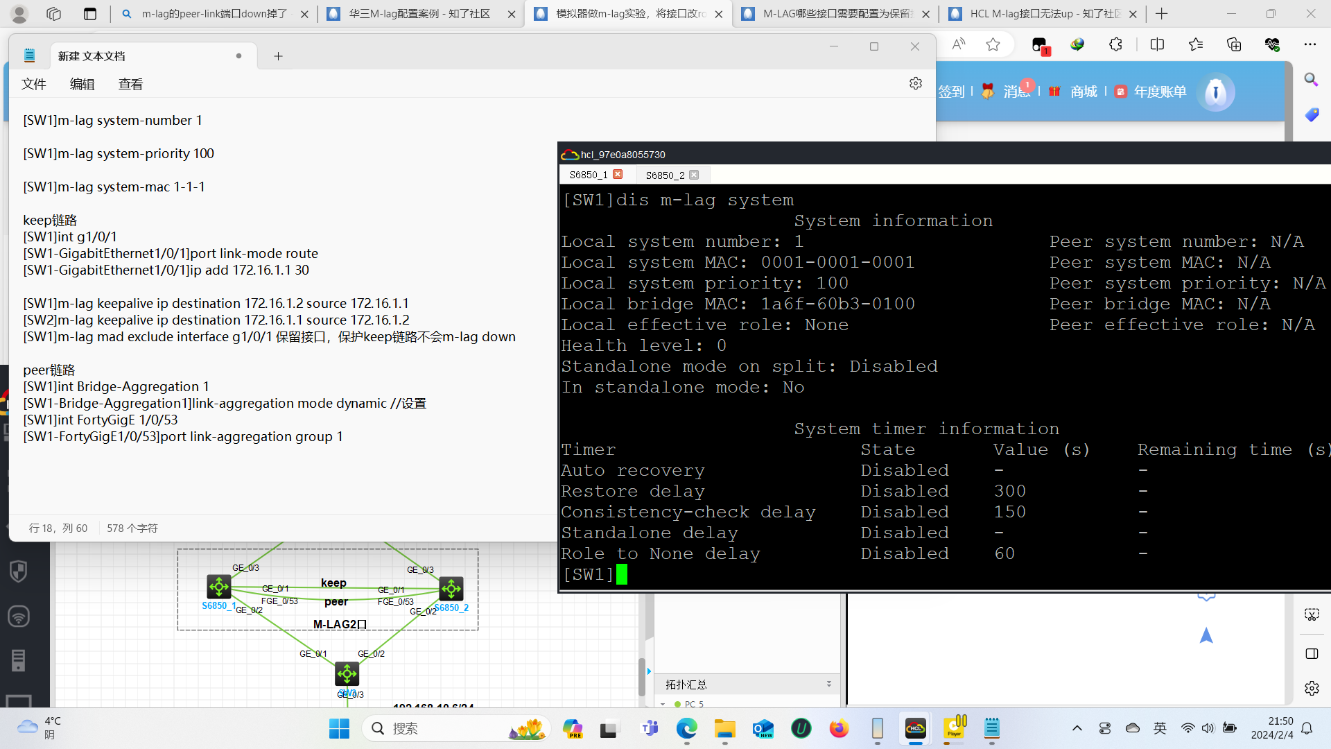

配置peer链路后,sw1接口down,sw2确是up的,怎么解决

模拟器里遇到接口一端up一端down的情况一般都是卡bug了。
建议:
1.把线删了重新连线看看是否能恢复。
2.保存配置,关闭设备。对设备右键,配置,加大内存。然后重新打开设备。
模拟器  关闭一致性检查试试
试过了,也关闭了生成树 fg1/0/53依然是down的
zhiliao_wXtwOj 发表时间:2024-02-04

如果截图没出入的话,配置根本就不对呀。
m-lag状态和peer link链路等关键信息都没有或不对的
建议仔细检查下配置和状态吧
关闭一致性检查 先配置再连线就可以了,建议保存重启一下
