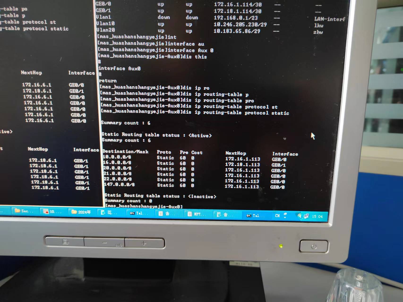

为什么不显示优先级为120的静态理由

为什么不显示优先级为120静态理由
只显示优先级高的

检查下具体组网、产品型号和配置吧
目前信息如果没有错误的话
只能初步判断是因为有优先级60同类路由导致优先级120的不生效。
建议在仔细检查下吧
如果存在更优的路由,就不会显示次优路由
你如果优先级改成一样,就显示了
