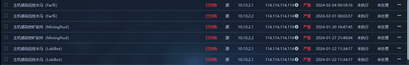

咨询一个问题,态势感知平台CSAP-S总是报本地DNS失陷,当本地DNS刚刚部署完启用时平台就报。是DNS真的失陷了,还是当网内用户发送DNS请求时,由于其失陷而导致显示本地DNS失陷。

右侧应该可以看详情的,点进去看下

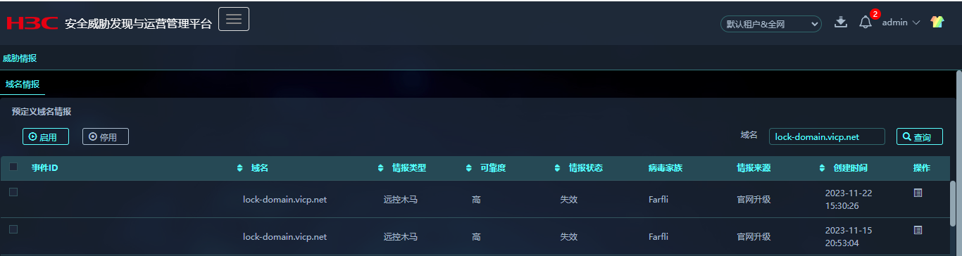

肯定是终端用户,我这边也是,只要dns服务器解析了受干扰的域名就会报
你根据终端的IP地址,找到终端,进行查杀
zhiliao_0CrVY 知了小白
应该是告警的这两个终端有这个dns解析请求,命中了域名情报库,建议对这个两台终端进行可以进程排查和病毒查杀是否中了挖矿木马
