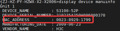

请教大家一个问题,为什么我看到的交换机本地端口的Hardware address都是一样的,这个不是mac地址吗,不是说每个物理口都有唯一的mac地址吗,交换机学习的mac地址肯定有终端设备的mac,假如连接一个傻瓜交换机,其物理口mac也会学习吗,trunk口呢,交换机的软件版本是Comware Software, Version 3.10, Release 1702P31

和产品本身有关,大部分缺省情况下所有默认二层接口都是一样的。
另外多个vlan等场景,交换机是通过mac和vlan id对应关系的。
所以如果异常,建议还是先搞清楚原始故障或现象吧
其次这个设备已停产太久了,非特殊情况建议考虑使用新设备替换。
因为mac无法跨三层,所以没啥问题
