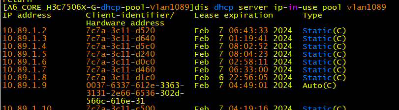

如图,我在7506上做了个AP管理地址段的全局DHCP地址池,正常其它AP地址都做了DHCP地址池内静态分配绑定,但有一个AP没有绑定,如图10.89.1.9实际对应MAC地址7c7a-3c11-fe60,想确认下,Client-identifier/Hardware address字段中10.89.1.9的字符为什么不是终端设备实际的MAC地址,现在该字段的字符串是什么意思
  • https://www.h3c.com/cn/d_201912/1251112_30005_0.htm
  • 这个连接里面直接搜索:Client-identifier
