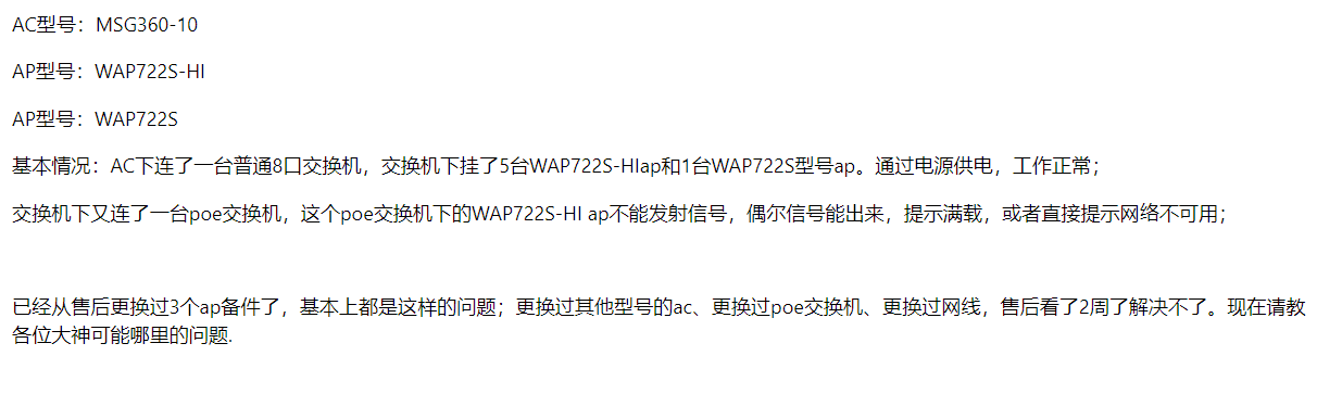

poe下面的三个ap,其中2个客户端能连上来,但是协商速度很低,明显状态不正常流量很少,另外一个彻底连不上。

你连AC、AP、交换机、网线啥都换过了,还有问题?这种概率太低了

AC和AP的版本都是啥
池塘边的榕树 发表时间:2024-02-06
ap:7.1.064, Release 5468P01 AC:2468P01
zhiliao_U3IY4Y 发表时间:2024-02-06
是的,华三的售后远程看了1周了 都是ap故障了,换了3个了还是一样的问题,不至于三个都是故障的。

AP上线了吗
检查下AP状态是否不稳定,之前的排查过程 发上来看下

ap一直是上线状态,售后升级了好几拨专家都说看状态和配置没有任何问题

把这个AP挪到上面那个交换机 测试一下

试过,直接给用电源供电也是一样的状态,还尝试过将poe交换机直连ac的其他lan口,故障依旧。

MSG升级下最新版本

问题解决,最终还是ap的问题,更换了3次。最后一次的备件才总算没故障了。这售后备件库没谁了。
