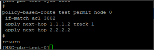

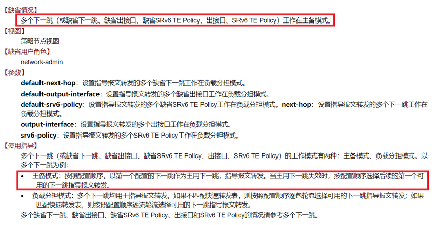

不需要策略路由,直接静态路由配置track nqa跟踪下一跳,然后两条路由配置不用的优先级,可以把备线的路由优先级调低(数值调高),这样默认走主线,主线down后主线的路由也失效就走备线路由了。
如果已经使用了策略路由可以参考以下配置:
下面是该配置的解释:
策略路由配合nqa track实现
https://zhiliao.h3c.com/Theme/details/74493 案例

目前已经是有策略路由的配置了 新增专线2-备 后 如何配置 策略路由呢
2580 发表时间:2024-02-06
