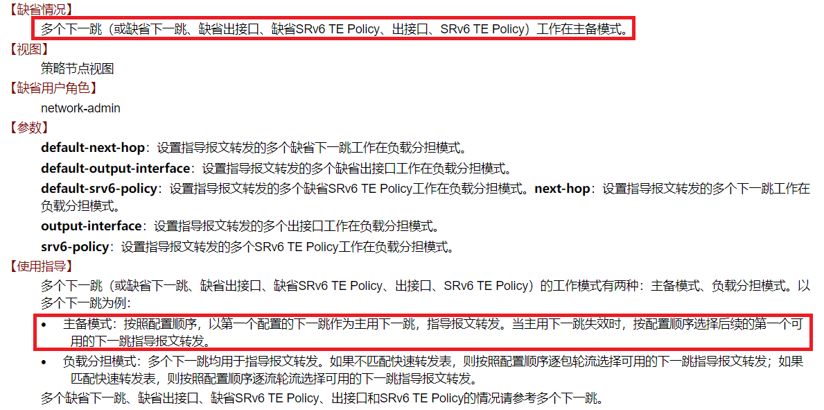

如上配置什么意思 能实现 1.1.12 down 切换到 2.2.2.2 吗
track1 检测的是1.1.1.2
粉丝:32人 关注:11人
可以实现。
你的理解没问题,就是当track 1检测到1.1.1.2可达时,走1.1.1.2;不可达时继续匹配下一条,走2.2.2.2。
参考案例吧
交换机策略路由、Track与NQA联动配置总结

您发送的图片是一个策略路由的配置,它使用了一个访问控制列表 (ACL) 3002 来匹配特定的流量,然后根据 track 状态应用一个下一跳 IP 地址。如果 track1,它监测 1.1.1.2 的可达性,是 up 的状态,那么下一跳将是 1.1.1.2;如果 track1 是 down 的状态,它将切换到备用的下一跳 2.2.2.2。
这个配置的意思是,当您想要对满足 ACL 3002 条件的流量进行策略路由时,您可以使用 track 功能来动态地选择下一跳。这样,当您的主要出口 1.1.1.2 出现故障时,您可以自动切换到备用出口 2.2.2.2,从而提高了网络的可靠性和灵活性。
所以,回答您的问题,这个配置能实现 1.1.1.2 down 切换到 2.2.2.2。但是,您需要注意的是,这个配置只对满足 ACL 3002 的流量有效,其他流量仍然会按照默认路由表进行转发。如果您想要对所有流量进行策略路由,您可以将 ACL 3002 改为 any,或者不使用 if-match 子命令。
