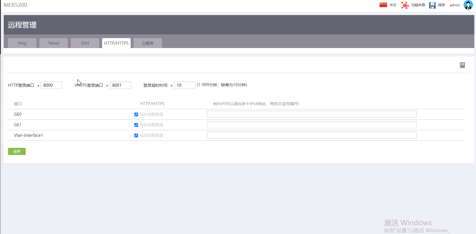

请问MER5200 路由器怎么使用公网地址登录管理页面,谢谢告知
开启远程管理功能
1.4.5  配置HTTP/HTTPS
(1)     单击导航树中[系统工具/远程管理]菜单项,进入远程管理配置页面。
(2)     单击“HTTP/HTTPS”页签,进入HTTP/HTTPS配置页面。
(3)     在“HTTP登录端口”配置项处输入HTTP方式登录设备对应的端口号,建议使用10000以上的端口号。
(4)     在“HTTPS登录端口”配置项处输入HTTP方式登录设备对应的端口号,建议使用10000以上的端口号。
(5)     在“登录超时时间”配置项处,输入登录超时时间。
(6)     点击<应用>按钮,完成HTTP/HTTPS服务的端口号和登录超时时间的配置。
图11-16 配置HTTP/HTTPS服务
(7)     点击<添加>按钮,进入添加管理员IP地址页面。
(8)     添加管理员IP地址:
a.     在“IP地址”配置项处,输入管理员IP地址。
b.     在“IP地址段”配置项处,配置管理员IP地址段。所配置的起始地址必须小于结束地址,IP地址可以不在IP地址段内。
c.     在“排除地址”配置项处,输入排除的IP地址。排除地址必须在IP地址段内,排除地址不能访问Web。
(9)     点击右侧的“x_Img_x_png_1”按钮,提交配置。
(10)     根据实际需求,重复步骤(8)和步骤(9),完成所有管理员IP地址的添加。
(11)     点击<确定>按钮,完成管理员IP地址的配置。
缺省情况下,设备允许IP地址段“1.1.1.1~255.255.255.255”访问Web,用户可以根据实际需求修改管理员IP地址,修改时,请保证设置正确,即保证有管理员能够正常访问Web。建议用户将一个VLAN接口所在的地址段添加到管理员IP地址中,且不要删除。
图11-17 配置管理员IP地址
zhiliao_XTEWyB 知了小白
非常感谢详细的解答,遇到一个问题,我的远程管理/HTTP/Https界面没有添加按钮
