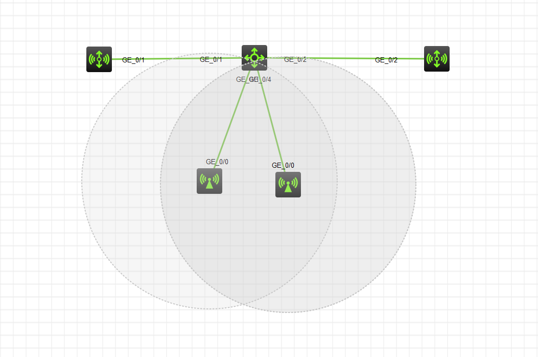

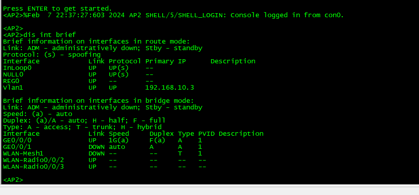

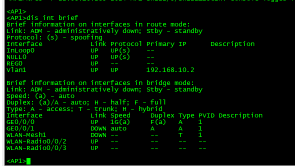

使用H3C HCL模拟器的AC+AP部署mesh无法建立,AP均已上线,且相关无线mesh的配置已完成,但是mesh连接无法建立,在AP能看到有mesh接口的配置,但是状态为down。
在AC1和AC2使用debug wlan mesh all命令也没有任何回显,t m和t d都已开启。
特别说明:不要发官网手册连接,也不要发社区的连接,均已全部参考过。

看配置没啥异常,可以用真机也试试
好的,谢谢zhenhua总
得闲饮奶425 发表时间:2024-02-08 更多>>
debug都没有回显,不会真的是模拟器问题吧?
得闲饮奶425 发表时间:2024-02-07
照着官网典配如果不行,就用真机试试了,模拟器没试过好不好用
人间客 发表时间:2024-02-07
好的,谢谢zhenhua总
粉丝:20人 关注:9人
模拟器可能存在未知问题,建议真机测试下。
模拟器应该是不支持mesh功能
模拟器跟实机是有区别的,部分功能可以配置 功能实现不了
zhiliao_sEUyB 发表时间:2024-02-08 更多>>
不支持那为什么可以配置?
可以配置,功能实现不了
