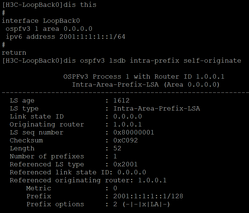

如下图所示,loopback0配置了2001:1:1:1::1/64的地址,前缀长度是64,但是IGP OSPFv3向外发布时却是128,这是为什么呢?

因为loopback接口特性决定的
你可以修改loopback接口的网络类型为p2p来实现让OSPF通告真实的网络掩码,配置参考
1.6.5  配置OSPF接口网络类型为P2P

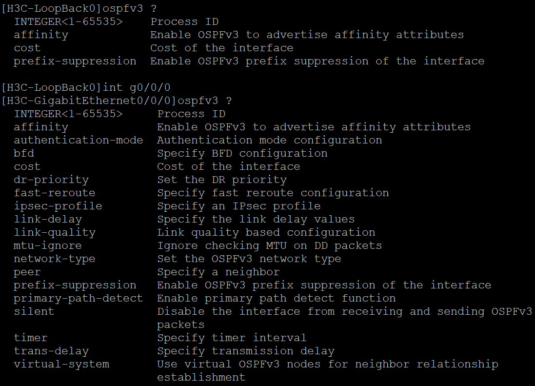

接口loopback下没法配置ospfv3 network-type啊,接口G0/0/0下是可以的。
