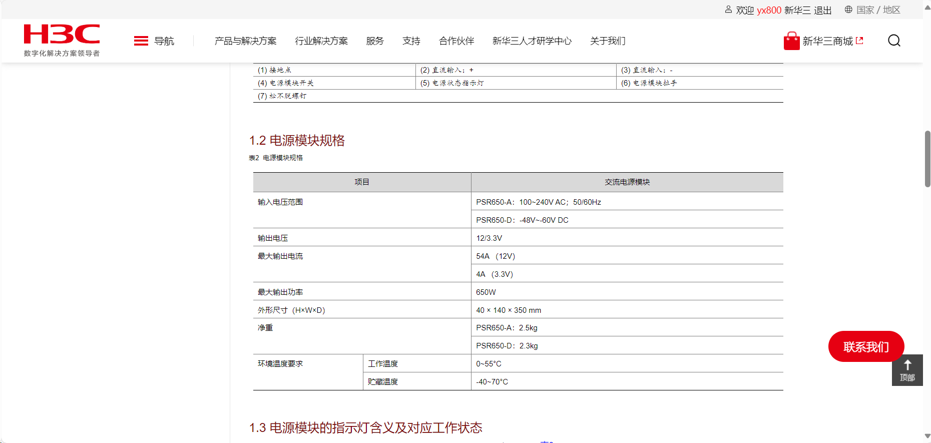

你好,不行
SR650-A是一款交流输入、直流输出的内置电源模块
1.2 电源模块规格
表2  电源模块规格
项目
交流电源模块
输入电压范围
PSR650-A:100~240V AC;50/60Hz
PSR650-D:-48V~-60V DC
输出电压
12/3.3V
最大输出电流
54A (12V)
4A (3.3V)
最大输出功率
650W
外形尺寸(H×W×D)
40 × 140 × 350 mm
净重
PSR650-A:2.5kg
PSR650-D:2.3kg
环境温度要求
工作温度
0~55°C
贮藏温度
-40~70°C
直流电压太大了

我看上面显示直流输入可以用的
zhiliao_oyE39B 发表时间:2024-02-18
直流电压太大了
听见你说达不溜 发表时间:2024-02-18
z6Kl9 九段
粉丝:81人 关注:2人
直流输入只限于中国和印度
https://www.h3c.com/cn/d_202402/2047383_30005_0.htm
叫我靓仔 发表时间:2024-02-18 更多>>
PSR650-D支持270v直流供电吗?
额定输入电压 -48V~-60V DC
