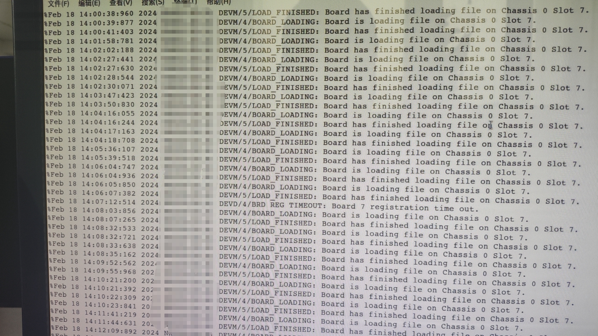

华三SR8800路由器7槽无业务板和主控板,后台一直报7槽加载文件
2024-02-18提问
  • 1收藏,1551浏览
7槽之前热插拔过一块业务板,因业务板有问题无法加载,将业务板从7槽拔掉了,拔掉后后台一直在报7槽文件加载,怎么处理,报文如下:board is loading file on chassis 0 slot 7和board has finished loading file on chassis 0 slot 7
查看下配置,有没有slot7加载补丁的配置
好的,感谢
贺兰君 发表时间:2024-02-18 更多>>
请问这个配置是在哪查看?
贺兰君 发表时间:2024-02-18
dis cur | in slot
zhiliao_sEUyB 发表时间:2024-02-18
没这个命令
贺兰君 发表时间:2024-02-18
拔了正常就不会报错了,插上会报错。拔了后等一会再看看
上午11点拔的,到现在4个多小时了,还在一直报
贺兰君 发表时间:2024-02-18
如果拔掉的槽位没问题的话 联系400吧
好的,感谢
贺兰君 发表时间:2024-02-18
贺兰君 知了小白
报文截图
