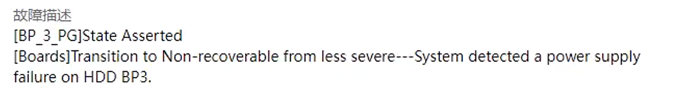

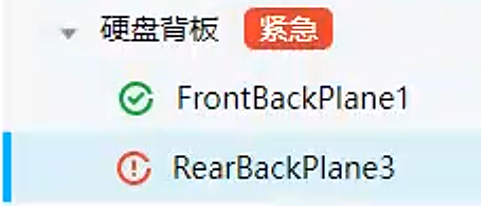

求助,健康等闪红和电源灯橙交替闪烁,硬盘背板出现紧急,RearBackPlane3有问题,描述
故障描述[BP_3_PG]State Asserted
[Boards]Transition to Non-recoverable from less severe---System detected a power supply failure on HDD BP3.
故障描述[BP__3_PG]状态已断言
[Boards]从较低的严重程度转换为不可恢复--系统检测到HDD BP3上的电源故障。

您的服务器可能是R4900 G3型号1,它有三个硬盘背板(Backplane),分别是FrontBackPlane1,RearBackPlane2和RearBackPlane32。每个硬盘背板都有一个电源指示灯(Power LED)和一个健康状态指示灯(Health LED)3。
如果健康状态指示灯闪红,表示硬盘背板有故障3。如果电源指示灯橙色交替闪烁,表示硬盘背板的电源供应有问题3。这些情况都会影响硬盘的正常工作,可能导致数据丢失或损坏。
要解决您的问题,您可以尝试以下方法:
  • 检查硬盘背板的电源线是否松动或损坏,如果有,重新插拔或更换电源线。
  • 检查硬盘背板的信号线是否松动或损坏,如果有,重新插拔或更换信号线。
  • 检查硬盘背板上的硬盘是否有故障或预测性故障,如果有,更换硬盘。
  • 检查服务器的电源模块是否正常工作,如果有故障,更换电源模块。
  • 如果以上方法都无法解决问题,可能是硬盘背板本身有故障,需要更换硬盘背板。
