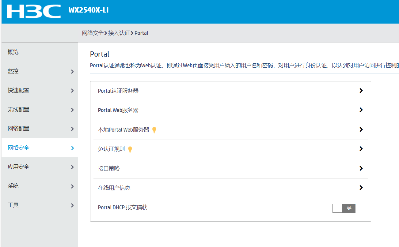

如何配置WiFi认证?
2024-02-18提问
  • 0收藏,2093浏览
有没有大佬给我指导一下大致步骤。如果搭建Portal认证服务器需要用虚拟机搭建嘛?云服务器搭建行不行?RADIUS用内网服务器搭建还是用云服务器搭建?

大佬,我按官网文档配置认证,文档的ip我输入上去配置不能用,如果用自己的内网ip我不知道填那个内网ip
zhiliao_OvlrjX 发表时间:2024-02-18
如果是对接认证服务器的远程portal认证,需要AC上portal相关配置的这个IP地址与服务器路由可达,且放通必要的portal和radius(1812和1813)端口

此搭建非彼搭建,AC web上配置的portal服务器也只是配置和AC做认证对接的服务器地址,参数而已,前提是已有单独的portal服务器存在,这个服务器是可以本地搭建的服务器,也可以是云服务器,具体的你可以参考官网portal认证的配置指导https://www.h3c.com/cn/d_202312/2005889_30005_0.htm,里面有组网图
云或者本地都可以,不论是radius或者是portal服务器
