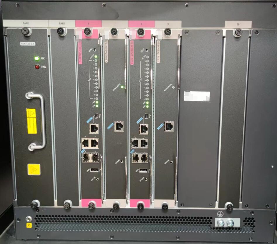

交换机报:A switching fabric module was installed in the second switching fabric module slot while the first, third, fourth, or fifth switching fabric module slot was empty. Please move the module to one of the specified slots that are empty
查询应该是板卡装错了,请问,是否应该将7号槽位的板卡移动到10号槽位?
又或者这个装错了?
粉丝:0人 关注:2人
感觉是交换板装错了
1、首先,颜色要对其,粉色安装在粉色的位置,白灰安装在白灰的位置
2、按照从小到大的slot槽位安装
直接把7号拔掉,装到10号,告警就消除了
