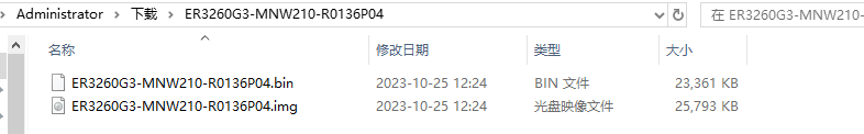

zhiliao_9TEzFG 知了小白
这个是官网下载的 固件, img 文件 有没有作用? *.bin 文件 复制2份 分别命名,U盘大小 有没有要求 , 如 8G  16G  啥 的?
