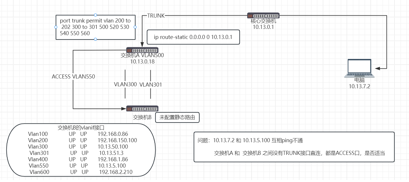

S5130S交换机的互通问题,电脑无法ping到交换机B的vlan550的地址
2024-02-19提问
  • 0收藏,1604浏览
求助如何能ping到交换机B
另外交换机B跟交换机A之间有三条直连线,每条都是不同的vlan 是否合理,会不会环上
问题2:不合理,一根线透传相应vlan就可以
问题1:网关在不同的交换机需要互相写路由
不需要了

电脑的网关配在核心上,交换机B的vlan550的网关也在核心上
2lodoss 发表时间:2024-02-19
交换机B写一个默认路由就可以了
zhiliao_sEUyB 发表时间:2024-02-19
0.0.0.0 0 10.13.0.1 还是0.0.0.0 0 10.13.5.1
看你交换机B哪个网段要通了
就写哪个网关
我想通的是10.13.5.段的,这个能给个书写规范么,我怕配错了
ip route-sta 0.0.0.0 0 10.13.5.1
谢谢,核心那边就不用写了吧
不需要了
您好,交换机没有配置路由呀
没配置肯定ping不通呀
配置路由即可
你电脑的网关配在哪里了
电脑的网关10.13.7.1配在核心交换机上
2lodoss 发表时间:2024-02-19 更多>>

因为你的PC网段和交换机vlan550  不在同一个网段,所以你交换机B需要配置默认路由指向到核心交换机,这样才能通
默认路由的话是0.0.0.0 0么 可是交换机B除了vlan550的地址 其他vlan 不想被电脑ping通
