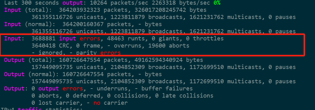

麻烦问一下交换机端口错包统计多久会自动清除,还是只要有错包就会一直在
没有清除的话会一直存在,可以通过reset counters interface命令来清除对应接口的计数。

有增长说明物理链路有问题,排查下吧
可以通过清除接口的统计信息来重置错包计数;清除后如错包还继续增长就需要进行链路的排查了
1.1.20  reset counters interface
reset counters interface命令用来清除接口的统计信息。

在某些情况下,需要统计一定时间内某接口的流量,这就需要在统计开始前清除该接口原有的统计信息,重新进行统计。
·     如果不指定interface-type和interface-number,则清除所有接口的统计信息;
·     如果指定interface-type而不指定interface-number,则清除所有该类型接口的统计信息;
·     如果同时指定interface-type和interface-number,则清除指定接口的统计信息。

不会自动清除,除非重启或者手工reset
粉丝:1人 关注:3人
看看这个接口下的终端或者设备是否有环路问题
