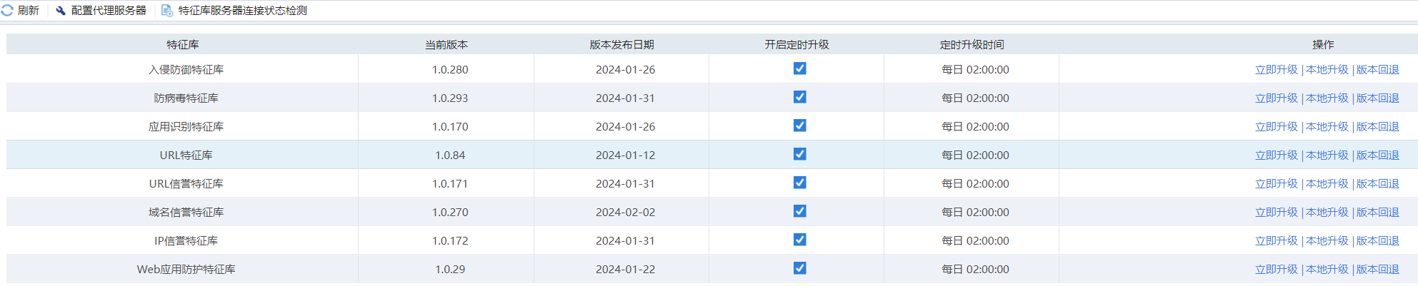

senc 发表时间:2024-02-20
虚拟探针特征库升级页面 发上来看下
zhiliao_sEUyB 发表时间:2024-02-20
回复zhiliao_sEUyB:
发出来了
