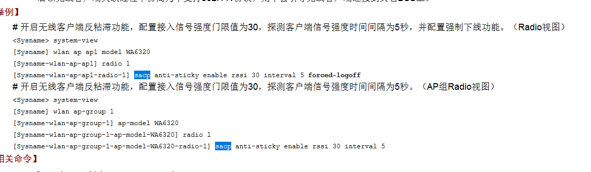

可以优化一下,按照AP点位图,把AP功率降低,或者配置弱信号接入,或使用802.11v协同漫游命令
按照这个案例:https://zhiliao.h3c.com/Theme/details/204460
先升级版本到最新的。服务模板下开启:bss transition-management enable AP下开启: sacp anti-stikcy enable rssi 25 interval 2

使用802.11v协同漫游命令
AP组的AP-model的radio视图下开启:
sacp anti-stikcy enable rssi 25 interval 6

rssi 30 是-70dbm吗? 我这么理解对吗? 如果我想让终端保持在-65 是不是就是rssi 35?
zhiliao_svYuka 发表时间:2024-02-20
rssi 25
我不是答神 发表时间:2024-02-20
rssi 25换算成dbm那是多少负多少dbm呢?
一般底噪按-90算吧,25-90=-65
